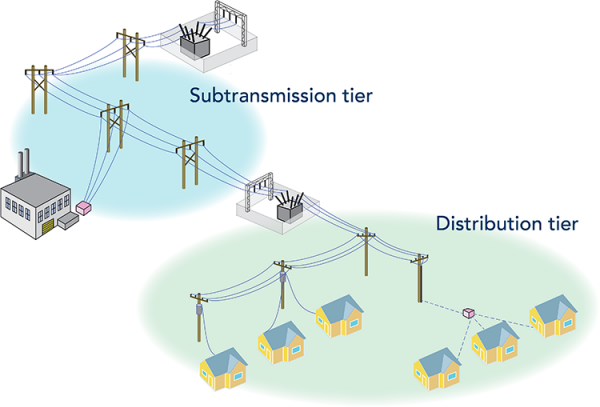

Niveles de subtransporte y distribución en un sistema eléctrico.

Los servicios eléctricos suelen estar organizados en niveles, tales como transporte (altas tensiones), distribución (medias tensiones) y secundario (bajas tensiones). Una entidad específica solo puede participar en uno de los dos niveles. Este tipo de configuración se modela mediante una definición de niveles divididos

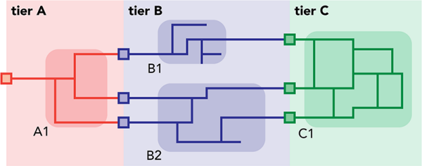

Tres niveles con dos tipos de topología de nivel
Ambos tipos de topología (de malla y radial) se muestran en la ilustración que aparece arriba. El nivel A tiene un tipo de topología radial. Hay un origen (en el extremo izquierdo) etiquetado como A1 para la subred. El nivel B tiene tres orígenes a la izquierda y tiene un tipo de topología radial. La subred B1 tiene un origen y una topología radial. La subred B2 tiene dos orígenes y ningún bucle, por tanto, una topología radial. El nivel C tiene una topología de malla. La subred etiquetada como C1 tiene tres orígenes y varios bucles. Este nivel tiene topología de malla.
