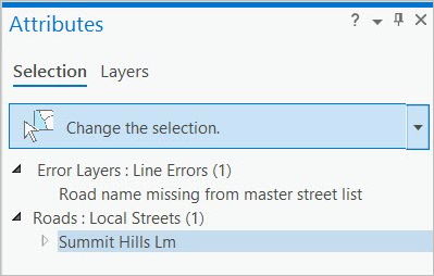

  4. En la pestaña Editar, en el grupo Selección, haga clic en Atributos para abrir el panel Atributos.
  5. Haga clic en Seleccionar por rectángulo y seleccione un rectángulo por la carretera que presenta el error para seleccionarla.
    Selección de la capa de error Summit Hills Lm
    La carretera aparece en el panel Atributos.
  6. Haga clic en Summit Hills Lm para seleccionarlo.
    Capa Summit Hills Lm seleccionada en el panel Atributos

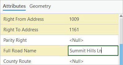

  7. En los atributos, desplácese a Nombre completo de la carretera, cambie Lm a Ln y pulse Intro.
    Nombre de carretera corregido
  8. Haga clic en Aplicar.

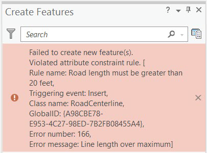

  1. En la pestaña Editar, haga clic en Crear entidades .
    Aparece el panel Crear entidades.
  2. Haga clic en la plantilla Carreteras: calles locales en el panel Crear entidades.
  3. Dibuje una pequeña carretera en el mapa y haga doble clic con el ratón para colocar el elemento de carretera.
    Entidad de carretera dibujada de menos de 20 pies
    Aparece un mensaje de error en el panel Crear entidades donde figuran los requisitos de la regla y le informa de que no se ha podido completar la edición.
    Mensaje de error de regla de restricción en el que se describe una entidad no válida
  4. Dibuje la carretera con una distancia superior a 20 pies para corregir el error.
