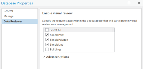

  3. En el panel Catálogo, haga clic con el botón derecho en la base de datos cuya revisión visual desee habilitar o deshabilitar y haga clic en Propiedades.
    Aparece el cuadro de diálogo Propiedades de base de datos.
  4. Haga clic en la pestaña Data Reviewer.
  5. Para habilitar la revisión visual, active la casilla de verificación situada junto a las clases de entidad enumeradas cuya revisión visual desee habilitar.
    Cuadro de diálogo Propiedades de dataset con la pestaña Data Reviewer activa y la configuración Habilitar revisión visual
    Sugerencia:
    Para habilitar la revisión visual de todas las clases de entidad enumeradas, active la casilla de verificación Seleccionar todo.

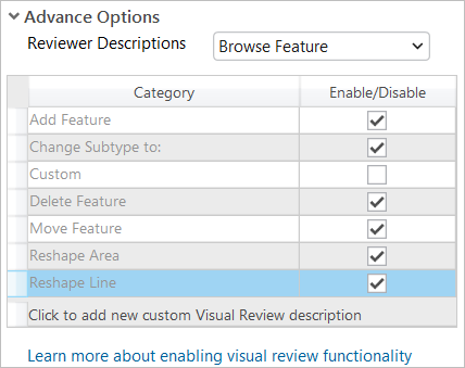

  6. Haga clic en el menú desplegable Opciones avanzadas para activar configuraciones de reglas más específicas para las herramientas Examinar entidades y Marcar entidades que faltan.
    Activar revisión visual Menú desplegable Opciones avanzadas
