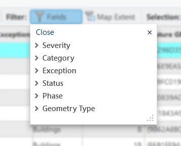

  1. En el panel Inspector de errores, en el grupo Filtro, haga clic en Campos .
    Opciones de filtro de campos
    Nota:
    El filtro Categoría es visible una vez que se ha habilitado la revisión visual al menos una vez en la geodatabase.
    Más información sobre cómo habilitar la revisión visual

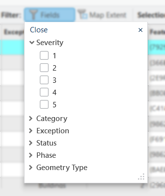

  2. En el menú Campos, expanda un tipo de filtro para mostrar una lista de sus valores.
    Valores de opción de filtro de campos
  3. Aplique los tipos de filtro según sea necesario.
  4. Haga clic en Cerrar para cerrar el menú y mostrar los errores que cumplen con los criterios del filtro.
