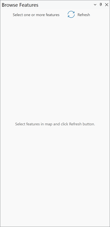

    Si hay otras entidades seleccionadas en el mapa, haga clic en Actualizar para mostrar el nuevo conjunto de entidades seleccionadas.
  5. Seleccione una o varias entidades haciendo clic en Seleccionar una o más entidades o Seleccionar por rectángulo y haga clic en Actualizar .
    Las entidades seleccionadas en el mapa activo aparecen en el panel Examinar entidades.

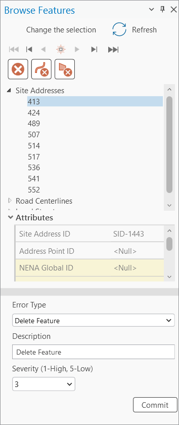

    Panel Examinar entidades con una entidad seleccionada
  6. Haga clic en Entidad siguiente o Entidad anterior para recorrer el conjunto de entidades seleccionadas y evaluar la geometría y la atribución de cada entidad.

  8. En la sección de detalles del resultado, haga clic en la flecha desplegable de Tipo de error y elija la opción que describa mejor el error.
    Menú desplegable Tipo de error del panel Examinar entidades
    El tipo de error se selecciona y el cuadro de texto Descripción se rellena automáticamente en función del tipo de error.

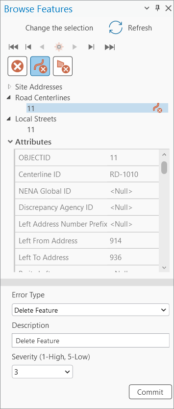

  7. Elija una de las siguientes opciones de geometría de bosquejo para crear una entidad de error:
    • Error de punto Error: bosquejar entidades de punto con error.
    • Error de línea Revisar línea: bosquejar entidades de polilínea con error.
    • Error de polígono Revisar polígono: bosquejar entidades de polígono con error.
    Nota:
    Si se seleccionan varias entidades, los iconos de geometría de bosquejo aparecen desactivados. No se puede bosquejar una geometría de error para varios elementos.
    Panel Examinar entidades con la geometría de bosquejo de líneas seleccionada

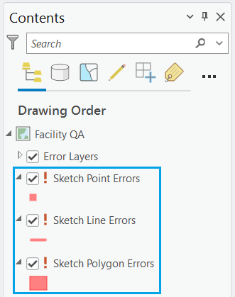

    Si cierra y vuelve a abrir ArcGIS Pro y las capas de geometría del bosquejo aparecen rotas, puede eliminarlas. Esto no afecta a la herramienta ni al proyecto, ya que estas capas son temporales.
    Capas de geometría de bosquejo rotas en el panel Contenido
