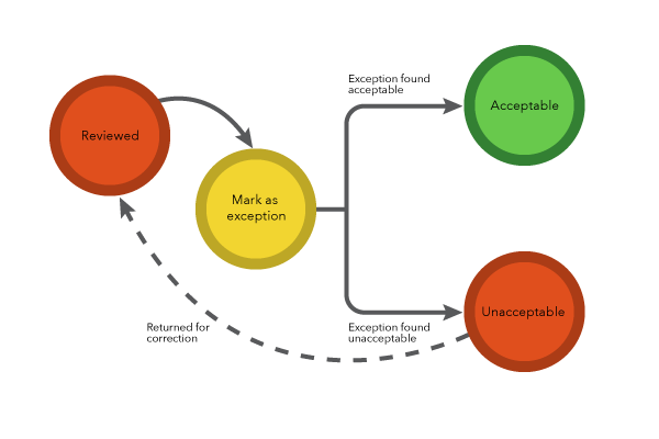

Excepciones
Las excepciones se suelen identificar durante la fase de Corrección. Se trata de entidades marcadas como resultado de error por una comprobación automatizada o por una herramienta de revisión visual y que inicialmente se consideran errores; sin embargo, durante la corrección se determina que son aceptables y no requieren cambios. Etiquetar un resultado de error como excepción garantiza que la entidad no se marque como un nuevo error en el futuro.
Flujo de trabajo para los resultados que se consideran excepciones
