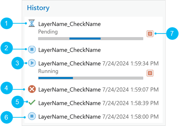

Resultados del menú desplegable Historial
Los números de la tabla siguiente corresponden a los números de la imagen anterior:
Número
Descripción
La validación está pendiente.
La validación se canceló antes de ejecutar la herramienta.
La validación está en curso.
La validación se ha completado y con los errores detectados.
5
La validación se ha completado sin que se hayan detectado errores.
6
La validación se ha cancelado.
7
Cancele la validación en curso o pendiente.
