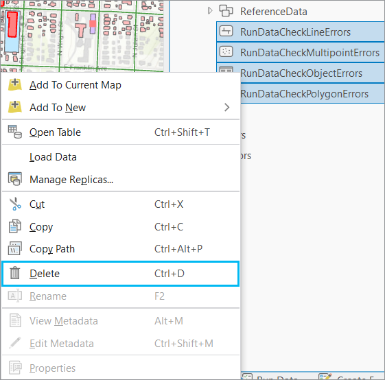

Después de ejecutar varias configuraciones de Ejecutar comprobaciones de datos, puede eliminar las tablas de error una vez que se hayan solucionado los errores. Para eliminar las tablas de Ejecutar comprobaciones de datos, siga estos pasos:
Precaución:
No aplique este flujo de trabajo a las cuatro tablas GDB_Validation<tableName>Errors si utiliza reglas de atributos de validación. Este flujo de trabajo es estrictamente para los resultados de Ejecutar comprobaciones de datos de las tablas RunDataCheck<TableName>Errors.
  1. En el panel Catálogo, pulse la tecla Ctrl y seleccione las tablas de error RunDataCheckLineErrors, RunDataCheckMultipointErrors, RunDataCheckObjectErrors y RunDataCheckPolygonErrors.
  2. Haga clic con el botón derecho en cualquiera de las tablas seleccionadas y haga clic en Eliminar .
    Eliminar tablas de errores de Ejecutar comprobaciones de datos
    Las tablas se eliminan del panel Catálogo y se borran de la geodatabase predeterminada del proyecto.
