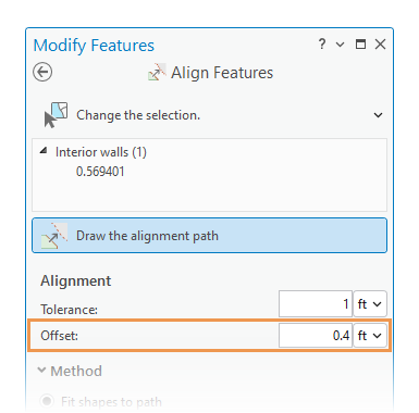

  8. Escriba una distancia de desplazamiento en la casilla Desplazamiento y elija un formato de unidad.
    Nota:
    Este parámetro solo está disponible con una licencia ArcGIS Indoors. Se suele utilizar para alinear el grosor de las paredes u otras entidades a una distancia determinada de la ruta de alineación.
    Desplazamiento
    Para obtener más información, consulte Generar planos de planta a partir de nubes de puntos.
