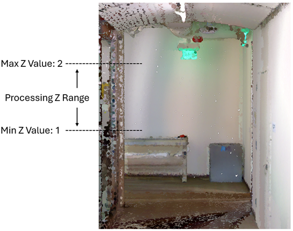

  12. Si lo desea, especifique valore z en el parámetro Rangos z.
    Al especificar uno o más rangos z de procesamiento, puede generar líneas para una planta específica de una nube de puntos de varias plantas y reducir los artefactos causados por muebles, apliques de iluminación y otros objetos capturados en los datos de la nube de puntos. Puede determinar los valores z que desee examinado los datos de la nube de puntos de una escena en ArcGIS Pro y utilizar la herramienta Explorar para encontrar valores z en una planta que estén por encima de entidades de mobiliario y por debajo de los apliques del techo.
    Habitación con muebles y apliques de techo y valores de rango zA
    A fin de evitar la captura de muebles y apliques de techo en una habitación, se establece un valor z mínimo de 1 y un valor z máximo de 2.
