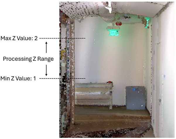

  • Explore los datos de la nube de puntos en una escena local para determinar el rango óptimo de valores z. La siguiente ilustración muestra cómo un rango z de procesamiento de 1-2 metros puede evitar muebles y accesorios de techo:
    Habitación con muebles y apliques de techo y valores de rango z
    A fin de evitar la captura de muebles y apliques de techo en una sala, se establece un valor z mínimo de 1 y un valor z máximo de 2.
