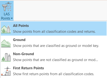

Utilizar el filtro Puntos LAS
Un pulso LIDAR se puede reflejar desde una o muchas entidades y, por tanto, puede devolver más de un pulso láser. Puede usar estos retornos de pulso láser separados para mostrar los datos LIDAR a los que hace referencia el dataset LAS. Los filtros más comunes son Suelo y Sin terreno, lo que significa devoluciones láser de superficie y devoluciones láser de entidad, respectivamente. Poder separar los datos LIDAR en función de los distintos retornos láser permite analizar y visualizar los datos LIDAR de una forma rápida y eficiente para diversas aplicaciones.
El menú desplegable de filtros de Puntos LAS proporciona una forma rápida de acceder a los filtros LIDAR comunes. Hay otras opciones disponibles en ArcGIS Pro para filtrar los datos LIDAR referenciados por el dataset LAS. Utilice Filtros LAS en Propiedades de capa para acceder a otras opciones de filtro de puntos avanzadas.
Elija uno de los siguientes filtros de puntos LIDAR:
Filtros de puntos LAS disponibles en la pestaña Apariencia
Filtro de punto o de superficie
Descripción
Todos los puntos
Use todos los puntos LIDAR para visualizar el dataset LAS.
Suelo
Use solo los puntos LIDAR marcados como puntos de terreno para visualizar el dataset LAS.
No-terreno
Use todos los puntos LIDAR que no estén marcados como puntos de terreno para visualizar el dataset LAS.
Primer retorno
Use solo los puntos LIDAR de primer retorno para visualizar el dataset LAS.
