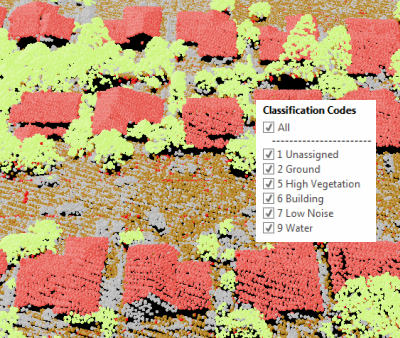

Clasificación de puntos LIDAR
Cada punto LIDAR puede tener asignada una clasificación que define el tipo de objeto que reflejó el pulso láser. Los puntos LIDAR se pueden clasificar en varias categorías que incluyen suelo o terreno desnudo, parte superior de cubierta forestal y agua. Las clases se definen mediante códigos numéricos de enteros en los archivos LAS.
Los códigos de clasificación los definió la Sociedad Americana de Fotogrametría y Teledetección (ASPRS) para los formatos LAS 1.1, 1.2, 1.3 y 1.4. ArcGIS Pro admite todas las versiones de LAS. El formato de LAS 1.4 es la versión más reciente e incorpora la clasificación de puntos adicional y la información que se describe a continuación. El estándar define los códigos de clase 0 a 63 como códigos de clase predefinidos y reservados, mientras que 64-255 son códigos de clase definidos por el usuario.
Códigos de clasificación de formatos LAS de 1.1 a 1.4
Si trabaja con formatos LAS de 1.1 a 1.4, consulte los esquemas de clasificación predefinidos establecidos por la ASPRS para cada categoría de datos. La siguiente tabla incluye los códigos de clasificación LAS definidos por ASPRS para estas versiones de LAS:
