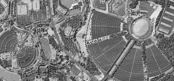

Imagen de intensidad
Este es un ejemplo de imagen de intensidad en ArcGIS Pro.
