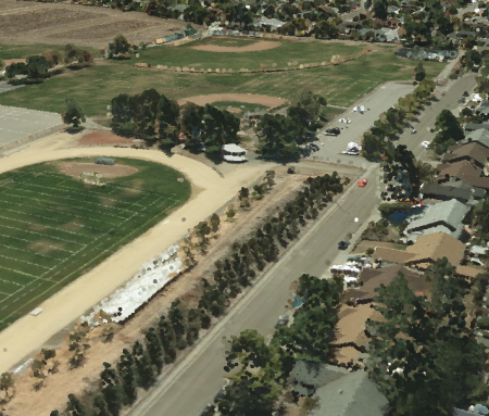

Cuando se agrega un dataset LAS, un archivo .las o un archivo .zlas a una escena 3D en ArcGIS Pro, los puntos se dibujan con un renderizador de elevación y se aplica la iluminación Eye-Dome de forma predeterminada. La iluminación Eye-Dome es una técnica de sombreado que mejora la percepción de la profundidad y el contorno en la visualización de datasets LAS. Para activar y desactivar la iluminación Eye-Dome, seleccione un dataset LAS en el panel Contenido, elija el conjunto de pestañas Capa de dataset LAS y localice el grupo Iluminación y sombreado. Haga clic en el botón Iluminación Eye-Dome para activar y desactivar el efecto de sombreado. Puede cambiar la forma en la que se renderizan los puntos de círculos a cuadrados para mejorar el rendimiento general en una escena 3D.
Capa de dataset LAS
