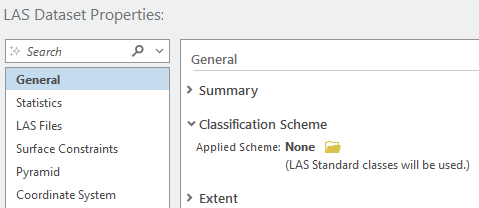

Propiedades del dataset LAS
Una vez creado el archivo de plantilla de clasificación de LAS, puede importarlo a su dataset LAS o archivo de formato LAS mediante el cuadro de diálogo Propiedades del dataset LAS del panel Catálogo. En la pestaña General, localice la sección Esquema de clasificación y busque el archivo de plantilla que quiera aplicar a sus datos de nube de puntos.
El esquema de clasificación de LAS importado se guarda en el dataset LAS. Si el esquema de clasificación de LAS se comparte con otras personas, también podrán ver las etiquetas y colores personalizados, siempre que el archivo de metadatos también se comparta.
Un dataset LAS no recuerda el archivo de plantilla utilizado para importar su esquema de clasificación. Si se actualiza o se sobrescribe un archivo de plantilla, será necesario volver a aplicar la plantilla al dataset LAS para que se reflejen los cambios.
