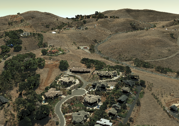

Se muestra un ejemplo de capa de escena de nube de puntos.
