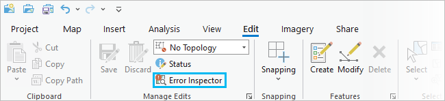

  4. En la pestaña Editar, en el grupo Administrar ediciones, haga clic en Inspector de errores .
    Botón Inspector de errores de la pestaña Editar
    Aparece la barra de herramientas Inspector de errores. La opción Fuente de esta barra de herramientas hace referencia a la capa de entidades de topología de la vista de mapa actual.

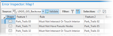

  7. Haga clic en el botón Validar para iniciar el proceso de validación con las reglas topológicas definidas en la capa de entidades de topología de origen.
    Botón Validar de la barra de herramientas Inspector de errores
    Nota:
    El botón Validar de la barra de herramientas Inspector de errores se ejecuta de forma sincrónica al evaluar la topología situada en la extensión visible del mapa activo.
Una vez completado el proceso de validación, los errores de topología se muestran en la tabla Inspector de errores y se simbolizan y se referencian en las capas de Error de punto, línea y polígono agrupadas en la capa de topología en la extensión de mapa actual.
