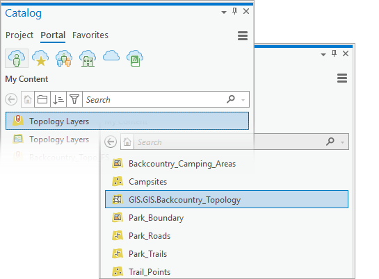

Para agregar la topología y sus capas asociadas al mapa, siga estos pasos:
  1. Haga clic en la pestaña Portal del panel Catálogo.
  2. Localice y haga doble clic en la capa de entidades web de topología para mostrar la topología y sus capas asociadas.
    Capa de entidades web de topología
  3. Haga clic con el botón derecho en la capa de entidades de topología y haga clic en Agregar a nuevo mapa o agregue la topología al mapa actual.

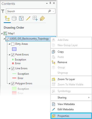

Para acceder a estas propiedades de solo lectura y revisarlas, siga estos pasos:
  1. Agregue la topología y sus capas asociadas al mapa.

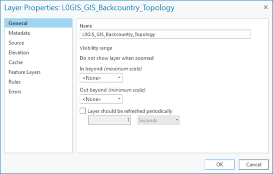

  2. Haga clic con el botón derecho en la capa de topología en el panel Contenido y haga clic en Propiedades, o haga doble clic en el nombre de la capa de topología.
    Acceder a las propiedades de una topología publicada como capa de entidades web
    Se abren las propiedades de la capa de entidades de topología.
    Pestaña General en las propiedades de la capa de entidades de topología
    Algunas de las pestañas clave que aparecen en el cuadro de diálogo Propiedades de capa de la capa de entidades web de topología son las pestañas Capas de entidades, Reglas y Errores. Estas pestañas se describen con más detalles en las siguientes secciones.
  3. Haga clic en la pestaña que contiene las propiedades que desea ver y haga clic en Aceptar cuando termine.

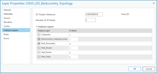

Pestaña Capas de entidades
La pestaña Capas de entidades contiene la siguiente información:
  • Tolerancia clúster XY utilizada en las operaciones de procesamiento topológico
  • Número de clasificaciones XY de la topología
  • Una lista de todas las capas de entidades asociadas a la capa de entidades de topología
  • Clasificación de XY asignada a cada capa de entidades participante
Pestaña Capas de entidades en las propiedades de la capa de entidades de topología
Antes de publicar la topología, al crearla inicialmente, las clases de entidad de la topología se clasifican para controlar cómo se desplazan los vértices cuando están dentro de la tolerancia clúster de otras. Las clases de entidad con una clasificación de 1 se considera que tienen la precisión más alta. Las clasificaciones de coordenadas le permiten asegurarse de que los vértices colocados de forma fiable son las ubicaciones de anclaje hacia las que se desplazan los vértices menos fiables durante la validación de la topología. Para obtener más información, consulte Topología en ArcGIS.

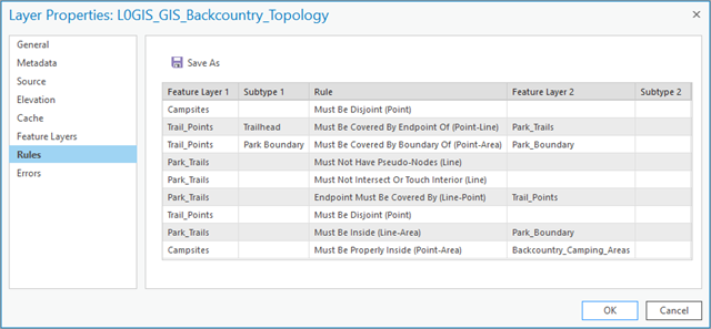

Pestaña Reglas
Las reglas topológicas definen las relaciones espaciales permitidas entre las entidades.
Pestaña Reglas en las propiedades de la capa de entidades de topología
La pestaña Reglas muestra las reglas topológicas definidas en las capas de entidades y en los subtipos que participan en la capa de entidades de topología. En la pestaña Reglas, puede guardar reglas topológicas en un archivo de conjunto de reglas si es necesario.

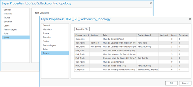

Pestaña Errores
La pestaña Errores incluye un resumen de los errores y excepciones encontrados en la topología una vez validada. Si la topología no se ha validado, aparece No validado en la pestaña.
Pestaña Errores en las propiedades de la capa de entidades de topología antes y después de la validación
Al igual que la pestaña Reglas, la tabla muestra las reglas topológicas y las clases de entidad y subtipos que participan en ellas. En la parte derecha, se muestran los errores y excepciones asociados a cada regla topológica. Los errores se generan cuando se valida una topología y se producen infracciones de una regla topológica. Puede hacer clic en el botón Exportar a archivo para guardar el resumen como un archivo de texto a fin de crear un registro del estado de la topología en un momento determinado. Es una forma útil de documentar y supervisar el progreso de un proyecto de edición topológica de grandes dimensiones.
