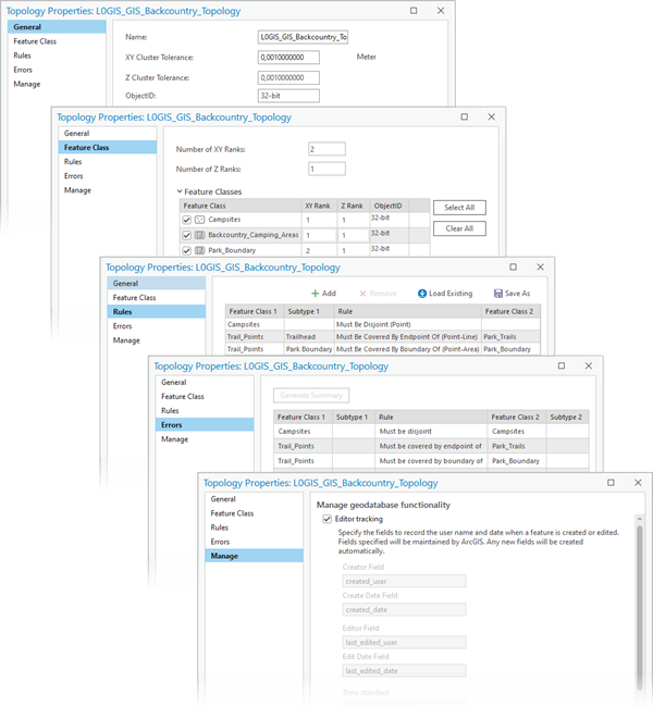

Para acceder al cuadro de diálogo Propiedades de topología, haga clic con el botón derecho en la topología en el panel Catálogo y haga clic en Propiedades.
El cuadro de diálogo Propiedades de topología tiene las cinco pestañas siguientes: General, Clase de entidad, Reglas, Errores y Administrar. Algunas de estas pestañas permiten actualizar la topología y editar las propiedades. Las ediciones realizadas en la topología se confirman al hacer clic en Aceptar. Para descartar las ediciones, cierre el cuadro de diálogo Propiedades de topología o haga clic en el botón Cancelar.
Cuadro de diálogo Propiedades de topología

Pestaña General
La pestaña General contiene la siguiente información:
  • Nombre: nombre de la topología. Para actualizar el nombre de la topología, haga clic en el cuadro de texto y realice los cambios.
  • Tolerancia clúster XY: se da por supuesto que dos vértices cualesquiera que están dentro de una distancia horizontal de la tolerancia de clúster están en la misma ubicación. Durante la validación de la topología, los vértices que se encuentran dentro de la tolerancia clúster tienen asignada la misma coordenada x,y. Para actualizar la tolerancia clúster x,y haga clic en el cuadro de texto y escriba los cambios.
    Nota:
    El valor de tolerancia clúster predeterminado es 10 veces la resolución x,y predeterminada, que es lo que se recomienda en la mayoría de los casos.
  • Tolerancia clúster Z: se da por supuesto que dos vértices cualesquiera que están dentro de una distancia vertical de la tolerancia clúster z están en la misma ubicación. Durante la validación de la topología, se les asigna la misma coordenada z.
  • ObjectID: este parámetro muestra el valor de ObjectID de todas las clases de entidad que participan en la topología. Los valores posibles para este parámetro son los siguientes:
    • 32 bits: todas las clases de entidad que participan en la topología admiten valores de ObjectID de 32 bits.
    • 64 bits: todas las clases de entidad que participan en la topología admiten valores de ObjectID de 64 bits.
    • Ninguno: un dataset de topología está vacío y no hace referencia a ninguna clase de entidad.
      Nota:
      Cuando crea una topología con la herramienta de geoprocesamiento Crear topología, si no se agregan clases de entidad a esta topología, se considera una topología vacía y el parámetro ObjectID se establece automáticamente en Ninguno para la topología. Una vez que se agrega una clase de entidad a la topología, el valor del parámetro ObjectID será de 32 bits o 64 bits.
  • Estado: esta sección muestra si la topología se ha validado y si hay áreas sin validar que se deban examinar.
Pestaña Clase de entidad
La pestaña Clase de entidad muestra el número de clasificaciones de precisión de las coordenadas y clasificaciones z de la topología, así como qué clasificación se asigna a cada clase de entidad participante.
Cuando se define una topología, las clases de entidad de la topología se clasifican para controlar cómo se desplazan los vértices cuando están dentro de la tolerancia clúster de otras. Las clases de entidad con una clasificación de 1 se considera que tienen la precisión más alta. Las clasificaciones de coordenadas le permiten asegurarse de que los vértices colocados de forma fiable son las ubicaciones de anclaje hacia las que se desplazan los vértices menos fiables durante la validación de la topología.
Para editar el número total de clasificaciones x,y y clasificaciones z, haga clic en sus respectivos cuadros de texto y escriba un número nuevo.
Para editar la clasificación x,y o z asociada a una clase de entidad, haga clic en la columna situada junto a la clase de entidad y escriba un número nuevo. No puede introducir un número mayor que la cantidad mostrada en los cuadros de texto Número de clasificaciones XY o Número de clasificaciones Z.
Agregar o quitar clases de entidad
La pestaña Clase de entidad también permite agregar o quitar clases de entidad de la topología. La cuadrícula muestra todas las clases de entidad del dataset de entidades que contienen la topología. Elija las clases de entidad que desee agregar a la topología activando la casilla de verificación situada junto al nombre de la clase de entidad. Si desactiva la casilla de verificación, se quita esa clase de entidad de la topología. Para seleccionar todas las clases de entidad disponibles en el dataset de entidades, haga clic en Seleccionar todo. Haga clic en Borrar todo para deseleccionar las clases de entidad actualmente seleccionadas.
Haga clic en Aceptar para agregar las clases de entidad seleccionadas a la topología. Haga clic en Cancelar para cerrar el cuadro de diálogo Propiedades de topología sin agregar ninguna clase de entidad a la topología.
Pestaña Reglas
Las reglas topológicas definen las relaciones espaciales permitidas entre las entidades. La pestaña Reglas muestra las reglas topológicas definidas para las clases de entidad y los subtipos que participan en la topología.
Para agregar reglas a la topología, haga clic en Agregar o haga clic en la última fila de la cuadrícula, donde se lee Haga clic aquí para agregar una regla nueva. Esto crea una fila vacía. Puede crear una nueva regla entre las clases de entidad y sus subtipos utilizando los menús desplegables de cada columna y rellenando cada celda de izquierda a derecha para definir la regla.
Para quitar una regla de la topología, seleccione una fila en la cuadrícula y haga clic en Quitar.

Pestaña Errores
La pestaña Errores proporciona un resumen de los errores y excepciones encontrados en la topología. Al igual que la pestaña Reglas, la cuadrícula muestra las reglas de topología y las clases de entidad y subtipos participantes. Los errores y excepciones asociados con cada regla topológica se muestran junto a la cuadrícula. Los errores se generan cuando se valida una topología o se producen infracciones de una regla topológica. Haga clic en el botón Exportar a archivo para guardar el resumen como un archivo de texto a fin de crear un registro del estado de la topología en un momento determinado. Es una forma útil de documentar y supervisar el progreso de un proyecto de edición topológica de grandes dimensiones. Consulte Validar y corregir una topología de geodatabase para obtener más información.
Pestaña Administrar
La pestaña Administrar permite ver las propiedades de rastreo del editor y habilitar o deshabilitar el rastreo del editor en la topología.
Para habilitar el rastreo del editor, active la casilla de verificación Rastreo del editor. Al habilitar el rastreo del editor, los campos para registrar la información de nombre de usuario y fecha se rellenan con una configuración predefinida (opción predeterminada) o puede proporcionar valores de nombre de campo personalizados. Al habilitar el rastreo del editor, los campos especificados que todavía no existan se crearán automáticamente. Si existen los campos, deben ser del tipo de datos de campo de ArcGIS correcto.
