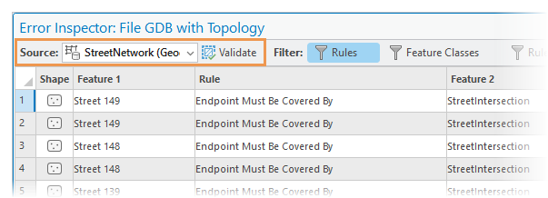

  1. Haga clic en la pestaña Editar de la cinta. En el grupo Administrar ediciones, haga clic en Inspector de errores .
    Aparece la tabla Inspector de errores.
  2. En la barra de menú, en el grupo Origen, elija una topología de origen y valídela.
    Validación del Inspector de errores
    1. Haga clic en la flecha desplegable Origen y seleccione una topología.
    2. Haga clic en Validar .
      También puede hacer clic en la herramienta Validar en el panel Modificar entidades.
    Los errores y las excepciones se muestran en la tabla y se simbolizan en capas de mapa categorizadas por tipo de entidad.

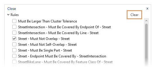

    1. Haga clic en Reglas , active las casillas de verificación en el menú emergente correspondiente a las reglas que desea mostrar en la tabla y haga clic en Cerrar .
      Para desactivar todas las casillas de verificación, haga clic en Borrar.

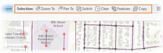

  5. Para hacer zoom o desplazarse por los registros seleccionados, utilice los siguientes comandos del grupo Selección.
    Selección del Inspector de errores
    Zoom a selección Zoom a selección
    Acerque y centre el mapa en la extensión de los errores de las filas seleccionadas. Como alternativa, también puede pulsar Ctrl+Mayús+Signo igual.
    Desplazar a selección Desplazar a selección
    Centre el mapa alrededor de los errores de las filas seleccionadas. Como alternativa, también puede pulsar Ctrl+Mayús+N.
    Cambiar selección Cambiar selección
    Anule la selección de todas las entidades seleccionadas y seleccione todas las deseleccionadas. Como alternativa, también puede pulsar Ctrl+U.
    Borrar selección Borrar seleccionados
    Anula la selección de todas las filas seleccionadas. Como alternativa, también puede pulsar Ctrl+U. Para seleccionar todas las filas, pulse Ctrl+A.
    Seleccionar entidades Entidades
    Seleccione las entidades que crearon los errores en las filas seleccionadas. Como alternativa, también puede pulsar F.
    Copiar Copiar
    Copie las filas seleccionadas y los encabezados de columna como datos separados por tabulaciones al portapapeles. Las excepciones se copian como True o False.

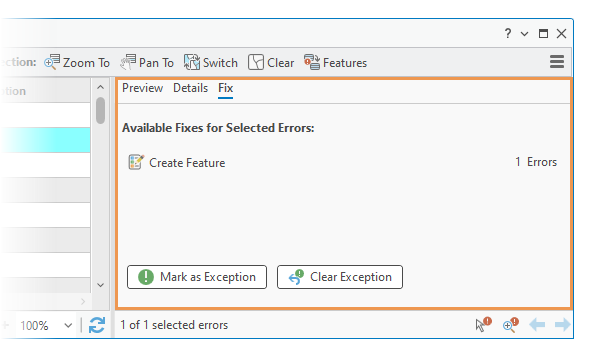

  8. Haga clic en la pestaña Corregir y utilice las herramientas disponibles para corregir el error seleccionado o para marcar o borrar una excepción.
    Visor de errores del Inspector de errores
    Correcciones disponibles para los errores seleccionados
    Esta sección contiene herramientas con correcciones definidas para un error específico. Si no está disponible una corrección predefinida, seleccione y edite las entidades con herramientas de edición estándar.
    Marcar como excepción Marcar como excepción
    Haga clic en este comando para eliminar el error resaltado de las capas de topología e ignorarlo al validar la topología. Es posible restablecer el error si decide que la entidad debe cumplir con la regla de topología.
    Borrar excepción Borrar excepción
    Haga clic en este comando para restablecer el error resaltado y simbolizarlo en las capas de topología.
