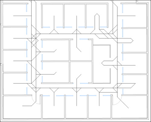

Existen dos algoritmos para generar rutas horizontales: Red de circulación universal y Lattice. Ambas opciones requieren que se identifiquen las ubicaciones enrutables hacia las que deben generarse las rutas. Los puntos finales de la entidad Unidades y Transiciones se consideran automáticamente como ubicaciones enrutables al generar la red. Para ubicaciones adicionales, se aceptan las siguientes:
  • Una clase de entidad o una capa de entidades de punto o polígono con un campo denominado LEVEL_ID que contiene información sobre el nivel en el que se encuentra la entidad
  • Una capa de entidades de puntos o polígonos configurada para tener en cuenta las plantas

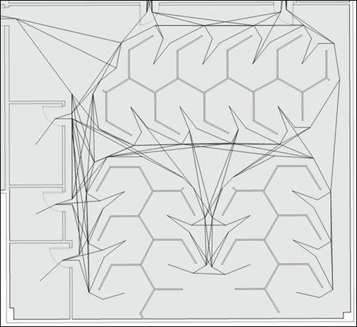

El método de red de circulación universal genera rutas basadas en el recorrido más corto entre ubicaciones enrutables, que se asemejan más al recorrido a pie que podría hacer una persona en un espacio. Este algoritmo es el más adecuado para edificios con múltiples orientaciones o muchas curvas o ángulos que no sean de 90 grados.
Vías de la Red de Circulación Universal que reflejan los recorridos orgánicos en un espacio poco adecuado para ángulos de 90 grados

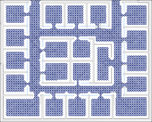

Lattice
El método lattice crea una retícula a través de los espacios transitables del nivel con una densidad determinada por el valor introducido en el parámetro Espaciado lattice.
La herramienta Generar entidades de Indor Network intenta alinear el lattice de rutas con la dirección principal de trayecto en cada instalación. Si las entidades de ruta no se alinean con espacios subyacentes, puede establecer un valor de giro de lattice personalizado.
Las rutas preliminares incluyen una lattice sin simplificar conectada mediante puertas especificadas. Las rutas finalizadas incluyen una lattice sin simplificar que garantiza la conectividad entre todas las ubicaciones enrutables.
