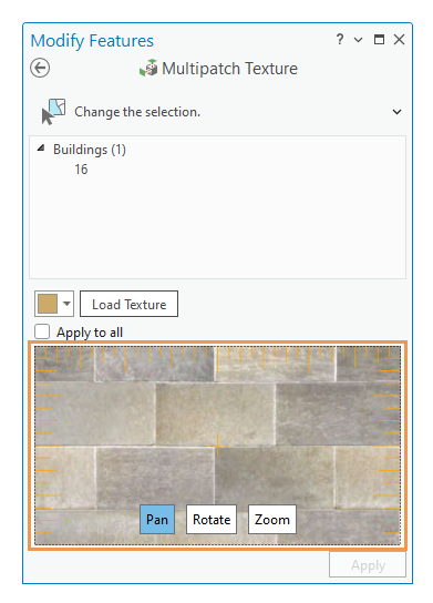

  4. Haga clic en la herramienta Textura multiparche .
    Para encontrar la herramienta, expanda Cambiar de forma o escriba Textura en el cuadro de texto Buscar.
    La herramienta Textura multiparche aparece en el panel.

  6. Para cargar un color, haga clic en la flecha desplegable de color y elija un color.
    La carga de un color borra el visualizador si se carga una textura.
  7. Para cargar una textura, haga clic en Cargar textura, examine el archivo de imagen y haga clic en Abrir.
    Para personalizar cómo se aplica la textura, haga clic y habilite las opciones de Desplazamiento panorámico, Rotar o Zoom y arrastre el puntero por el visualizador.
    Visualizador de imágenes
  8. Haga clic en las caras a las que desee aplicar el color o la textura.
    Como alternativa, marque la casilla Aplicar a todo para seleccionar todas las caras de la entidad.
