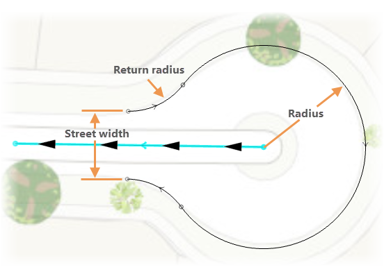

En el panel Modificar entidades, la herramienta Callejón sin salida crea una geometría de callejón sin salida que se alinea con una entidad de línea seleccionada que representa la línea central de una carretera. Especifique el ancho de calle, el valor de radio del callejón sin salida y un valor de radio para las dos curvas de retorno.
Puede seleccionar entidades de línea rectas o curvas. Seleccionar una línea central con un giro de 90 grados crea un callejón sin salida asimétrico. Las curvas de retorno (o inversas) ponen fin a ambos extremos del arco principal en el ancho de calle especificado.

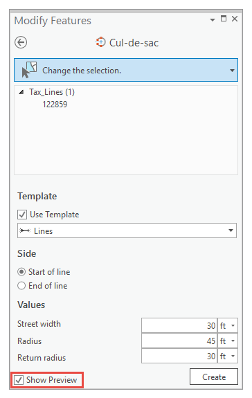

  5. Muestre la herramienta y active la vista previa.
    1. En el panel, expanda COGO y haga clic en Callejón sin salida .
    2. Active Mostrar vista previa.

  7. Para crear el callejón sin salida en una capa que no sea la capa de entidades seleccionada, realice lo siguiente:
    1. Active Usar plantilla.
    2. Haga clic en la flecha desplegable y elija una plantilla de entidad.
  8. Seleccione el extremo de la entidad de línea seleccionada en la que desea crear el callejón sin salida.
    • Inicio de línea: crea el callejón sin salida en el primer vértice.
    • Final de línea: crea el callejón sin salida en el último vértice.
  9. Especifique los parámetros de ancho y radio del callejón sin salida.
    • Ancho de calle: la distancia en la que terminan ambos extremos del arco principal.
    • Radio: el arco principal del callejón sin salida.
    • Radio de retorno: las curvas de retorno que ponen fin a ambos extremos del arco principal en el ancho de calle.
  10. Haga clic en Crear.
