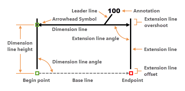

Las dimensiones son entidades de anotación con geometría adicional. En el siguiente diagrama se ilustran los elementos de una dimensión:
Elementos de dimensión
Cuando modifique la geometría de las dimensiones, tenga en cuenta lo siguiente:
