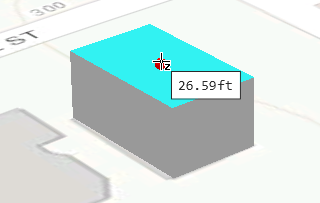

  6. Pase el cursor sobre la cara que desea mover.
    Aparece el delimitador de selección.
  7. Arrastre el delimitador de selección a lo largo de un controlador de eje 3D cuando el puntero cambie al cursor mover.
    Como alternativa, active Restricciones en pantalla , arrastre el manipulador 3D a lo largo de un eje, pulse la tecla Tab y escriba el valor en el cuadro de texto en pantalla.
    Nota:
    Para reubicar el delimitador 3D, pulse Ctrl y haga clic en la nueva ubicación.
  8. Para finalizar la entidad, haga clic en Finalizar en la barra de herramientas del editor 3D o pulse la tecla F2.

  6. Haga clic en una cara existente.
    La herramienta entra en el modo de boceto y crea el primer punto de la nueva cara.
  7. Mueva el puntero y haga clic en la cara hasta que la nueva cara esté totalmente desarrollada.
    Aparecen las restricciones 3D activas y se alinean cuando se desplaza 90 grados desde el primer borde, paralelo u ortogonal respecto de otros bordes.
    Para introducir valores de dirección y distancia, active Restricciones en pantalla . Pulse la tecla Tab y especifique el valor en el cuadro de texto en pantalla.
  8. Pase el cursor por el primer punto del primer segmento.
    Fíjese en que aparece la restricción de extremo activa y se alinea con el extremo.
  9. Cierre el polígono haciendo clic en el primer extremo del primer segmento.
    Al cerrar el polígono se sombrea la nueva región y aparece un manipulador 3D en su centroide.
  10. Arrastre el delimitador de selección para establecer la profundidad de extrusión.
    Como alternativa, active Restricciones en pantalla, arrastre el manipulador 3D a lo largo de un eje, pulse la tecla Tab e introduzca el valor en el cuadro de texto en pantalla.
  11. Para finalizar la entidad, haga clic en Finalizar en la barra de herramientas del editor 3D o pulse la tecla F2.
