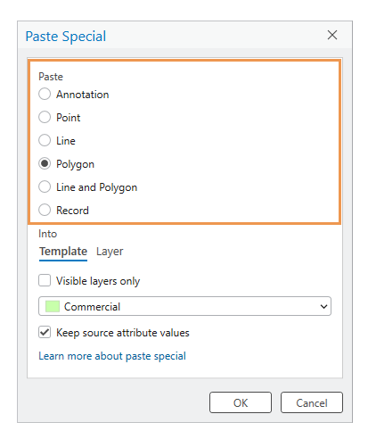

  6. Si el portapapeles contiene una combinación de tipos de entidades o registros de una tabla, elija el tipo de entidad que esté pegando.
    Si el portapapeles contiene una solo tipo de entidad, estas opciones no están disponibles.
    Opciones de entidades de pegado especial
  7. Haga clic en la pestaña Plantilla o Capa.
    Las pestañas determinan la forma en que puede mantener o reemplazar los valores de atributo de la entidad de origen.

  8. Active o desactive la casilla de verificación Capas visibles solamente.
    Activado
    Muestre solamente las capas y las plantillas visibles en la lista desplegable.
    Desactivado
    Incluya plantillas y capas en la lista desplegable que no estén visibles en este momento. Esta configuración permite elegir y pegar capas no visibles sin activarlas.
  9. Haga clic en la flecha desplegable y elija una plantilla de edición o una capa.
  10. Active o desactive la casilla de verificación Mantener valores de atributo de origen.
