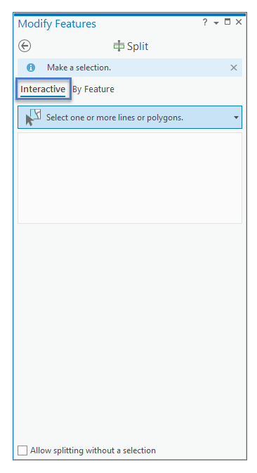

La pestaña Interactiva permite separar entidades de línea o poligonales mediante el puntero. Puede hacer clic y alinear una ubicación dividida con una entidad de línea o dibujar una geometría de boceto a través de ella. La geometría de boceto debe intersectar los polígonos en dos o más lugares.
Para dividir entidades de línea o poligonales mediante el puntero, lleve a cabo los siguientes pasos:
  1. Abra el mapa que contiene las entidades que se van a editar o agregue la capa al mapa.
    Sugerencia:
    Antes de editar, confirme que las capas que está editando sean editables, que la configuración de alineación aumente la eficacia y la precisión de su flujo de trabajo y que el sistema de coordenadas asignado al mapa activo sea adecuado para el tipo de ediciones que está realizando.
    Consulte la lista de comprobación básica de ajustes en Configurar los ajustes para editar.
  2. Haga clic en la pestaña Editar de la cinta. En el grupo Entidades, haga clic en Modificar .
    Aparecerá el panel Modificar entidades.
  3. Haga clic en la herramienta Dividir .
    Para buscar la herramienta, expanda Dividir o escriba Dividir en el cuadro de texto Buscar.
    Alternativamente, haga clic en una herramienta de selección en la pestaña de la cinta Edición, seleccione una entidad, haga clic derecho en el mapa y haga clic en Dividir en el menú contextual.
    La herramienta se abre y la herramienta Seleccionar una o varias líneas o polígonos se ejecuta automáticamente.
  4. Haga clic en la pestaña Interactiva en el panel de herramientas Dividir.
    División interactiva
  5. Marque o desmarque la casilla de verificación Permitir la división de entidades sin una selección.
Configuración Descripción
Activado Divide todas las entidades visibles y editables sin crear una selección.
Desactivado Divide solo las entidades seleccionadas.
  1. Si la herramienta requiere una selección, seleccione las entidades que se vayan a dividir.
    Las entidades seleccionadas aparecen en la vista de selección.
    Para refinar la selección, haga clic con el botón derecho sobre una entidad en la vista de selección y elija Anular selección o Solo seleccionar esto .
  2. Haga clic en una entidad de línea para especificar la ubicación de una división o dibuje geometría de boceto a través de entidades de línea y poligonales usando las herramientas de construcción de segmentos en la barra de herramientas.
    Barra de herramientas de construcción
Entidad Acciones
Línea Haga clic en un borde y alinéelo o dibuje una geometría de boceto a lo largo de la entidad. Al hacer clic en la intersección de dos o más líneas, todas las líneas se dividen en el punto de intersección.
Polígono Dibuje la geometría de bocetos a través de una entidad de polígono que intersequen con la entidad en dos o más lugares.
  1. Para dividir la entidad, haga clic en Finalizar o bien pulse F2.

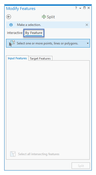

La pestaña Por entidad le permite seleccionar entidades de entrada y usarlas para separar las entidades de destino que se solapan. Para gestionar el conjunto de selección, puede hacer clic con el botón derecho del ratón en una entidad seleccionada en la pestaña Entrada o Destino y moverla a la otra pestaña.
Las entidades seleccionadas que participan en una división se resaltan con líneas de tramado. Si el conjunto de selección supera las 100 entidades, las líneas de tramado se desactivan automáticamente y no se muestran por motivos de rendimiento.
    Sugerencia:
  4. Haga clic en la pestaña Por entidad en el panel de la herramienta Dividir.
    Dividir por entidad
  5. Haga clic en la pestaña Entidades de entrada y seleccione las entidades que se usarán para dividir las entidades de destino.
    Alternativamente, si las entidades de destino ya están seleccionadas, haga clic en la herramienta Seleccionar entidades de entrada para seleccionar todas las entidades editables y visibles que intersequen con las entidades objetivo. Esta herramienta aparece en la parte inferior de la vista de selección y solo está disponible si las entidades están seleccionadas en la pestaña Entidades de destino.
    Las entidades seleccionadas aparecen en la vista de selección de la pestaña Entidades de entrada y se resaltan en el mapa con límites discontinuos y líneas tramadas.
    Para mover una entidad seleccionada a entidad de destino, haga clic con el botón derecho del ratón sobre ella y a continuación haga clic en Mover a destino.
  6. Haga clic en la pestaña Entidades de destino y seleccione las entidades que vayan a ser divididas por las entidades de destino.
    Alternativamente, si ya se han seleccionado las entidades de entrada, haga clic en la herramienta Seleccionar entidades de destino para seleccionar todas las entidades editables y visibles que intersequen con las entidades de entrada. Esta herramienta aparece en la parte inferior de la vista de selección y solo está disponible si las entidades están actualmente seleccionadas en la pestaña Entidades de entrada.
    Las entidades seleccionadas aparecen en la vista de selección de la pestaña Entidades de destino y se resaltan en el mapa con límites discontinuos y líneas tramadas.
    Para hacer que una entidad seleccionada sea una entidad de entrada, haga clic con el botón derecho sobre ella y a continuación haga clic en Mover a entrada.
  7. Haga clic en Dividir.
