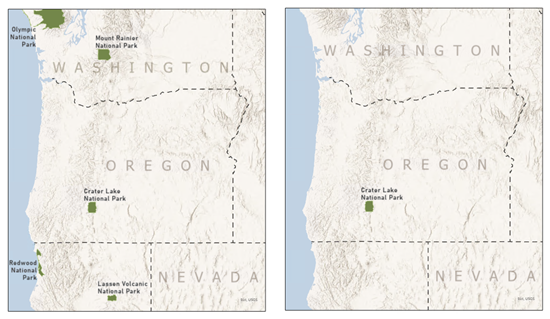

Por ejemplo, en una serie de mapas espaciales en la que cada página es un estado de EE. UU. que muestra datos de parques nacionales, puede utilizar una consulta de página coincidente para mostrar solo los parques nacionales de ese estado en cada página.
 Imágenes en paralelo de la misma página de series de mapas de Oregón en la que se compara una en la que se muestran todos los parques nacionales de la extensión del mapa frente a otra en la que solo aparecen los parques nacionales de Oregón
La primera imagen muestra una página de series de mapas sin una consulta de página. La página de series de mapas espaciales es de Oregón, pero también puede ver los parques nacionales de los alrededores. En la segunda imagen se muestra la misma página con una consulta de página coincidente aplicada en la capa de parques nacionales. En esa página solo se muestran los parques nacionales de Oregón.

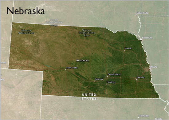

También puede utilizar consultas de página para filtrar los datos que no coincidan con el nombre de la página. Por ejemplo, en una serie de mapas espaciales en la que cada página es un estado de EE. UU., puede utilizar una consulta de página discrepante para dibujar una capa de máscara transparente sobre los demás estados. Esto permite destacar la entidad de índice.
Página de series de mapas de Nebraska en la que los demás estados se enmascaran mediante una capa transparente
La aplicación de una consulta de capa discrepante a la capa de estados transparente permite destacar la entidad de índice, Nebraska, que no está enmascarada.
