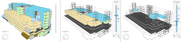

En las tres imágenes siguientes, el control deslizante de rango usa un rango denominado Planta para filtrar los espacios interiores de edificios a una sola planta. A continuación, se utiliza un filtro de rango denominado Ocupación para mostrar salas en función de su ocupación.
Anime utilizando varios rangos.
