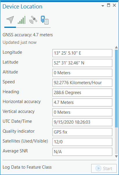

Detalles GNSS
La pestaña Detalles muestra información de ubicación y fijación de posición sobre el dispositivo GNSS conectado. Estos valores no se pueden editar. La medida actual de precisión y el tiempo transcurrido desde la última actualización se muestra en la parte superior del panel. Además de la latitud, longitud y altitud actuales del dispositivo, el panel muestra velocidad, rumbo y precisión.
Los detalles de la corrección —como la pantalla del indicador de calidad, el número de satélites visibles y utilizados, y la relación señal-ruido (SNR) media— se actualizan si cambia el estado de la conexión.
La subsección Precisión de dilución muestra los valores de dilución horizontal de precisión (HDOP) y dilución vertical de precisión (VDOP). Esto es un efecto de la distribución satelital de la posición actual. El valor de dilución posicional de precisión (PDOP) es una combinación de estos dos valores.
Toda la información mostrada en el panel se actualiza periódicamente para reflejar cualquier cambio del dispositivo.
