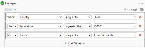

Cláusulas desagrupadas
Al ejecutar esta consulta desagrupada, primero encuentra todas las ciudades de China y después filtra las ciudades chinas con más de 100.000 habitantes. A continuación, según el operador Or, evalúa todo el dataset para devolver capitales de provincia. Los resultados finales son ciudades chinas con más de 100.000 habitantes y cualquier ciudad del mundo que sea capital de provincia, lo cual no es el resultado deseado. Esto se debe a que el operador And tiene prioridad sobre el operador Or, por lo que And se evalúa en primer lugar.
