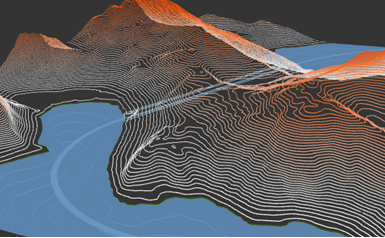

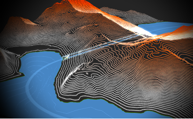

En las siguientes imágenes se compara una escena sin efectos de posprocesamiento aplicados con una con mayor contraste y saturación mediante el degradado de colores, así como efectos de posprocesamiento de viñeta y eclosión.
Una escena sin efectos de posprocesamiento aplicados
Una escena con efectos de posprocesamiento de contraste, saturación, viñeta y eclosión
