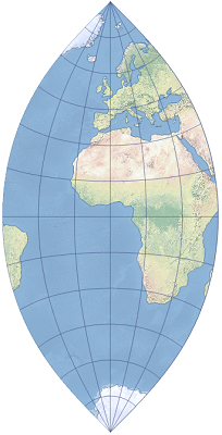

Se muestra un ejemplo de la proyección de Cassini
Proyección cilíndrica transversal equidistante de Cassini, centrada en Greenwich.

Retícula
La proyección de Cassini es una proyección cilíndrica transversal. El ecuador, el meridiano central y los meridianos a 90º del meridiano central se proyectan como líneas rectas. Otros meridianos se proyectan como curvas complejas cóncavas hacia el meridiano central y se intersecan perpendicularmente con el ecuador. Otros paralelos también son curvas complejas, cóncavas hacia el polo más cercano. Ambos polos se proyectan como puntos. La retícula es simétrica en el ecuador y el meridiano central.
Distorsión
La proyección es equidistante a lo largo del meridiano central y todas las líneas perpendiculares a él. No hay distorsión a lo largo del meridiano central. La forma, el área, la dirección y la distorsión angular aumentan con la distancia desde el meridiano central. Los valores de distorsión son simétricos en el ecuador y el meridiano central.
