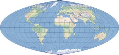

Un ejemplo de la proyección de Eckert-Greifendorff
Se muestra la proyección de mapa de Eckert-Greifendorff centrada en Greenwich.

Retícula
La proyección de Eckert-Greifendorff es una proyección acimutal modificada. El ecuador y el meridiano central se proyectan como líneas rectas, donde el meridiano central es 0,46 veces el tamaño del ecuador proyectado. Otros meridianos y paralelos son líneas curvas espaciadas de forma desigual. Los meridianos son cóncavos hacia el meridiano central, mientras que los paralelos son cóncavos hacia el polo más cercano. Los polos se presentan como puntos y aparecen como bordes salientes. El contorno de la proyección es similar a una proyección autálica sinusoidal o cuártica. La retícula es simétrica en el ecuador y el meridiano central.
Distorsión
La proyección de Eckert-Greifendorff es una proyección de áreas equivalentes (una proyección equivalente). Las formas, direcciones, ángulos y distancias se distorsionan. Las distorsiones son moderadas cerca del centro de proyección. El abultamiento de los meridianos produce una distorsión considerable al acercarse al borde de la proyección. Los valores de distorsión son simétricos en el ecuador y el meridiano central.
