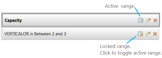

Rangos bloqueados
Si tiene más de un rango definido para una capa, puede elegir cuál de ellas muestra activamente el control deslizante. De forma predeterminada, en el cuadro de diálogo Propiedades, el primer rango agregado se conecta al control deslizante de rango y todos los rangos agregados posteriormente para esa capa están bloqueados. Los rangos bloqueados actúan como una consulta de definición aplicada a la capa, pero no se muestran activamente. Puede confirmar cuál está bloqueado desplazando el cursor sobre el rango. Para cambiar el rango activo, haga clic en el botón de rango bloqueado en la página de propiedades. Ese rango se activa.
Varios rangos definidos para una capa.
Solo puede haber un rango activo a la vez para utilizarlo con el control deslizante de rango. Todos los demás rangos actúan como consultas de definición aplicadas a la capa.
Como alternativa, puede cambiar la selección de Rango activo en la pestaña Rango.
