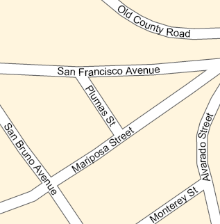

En la siguiente imagen, Plumas Street aparece abreviada como Plumas St para que encaje en el segmento de calle corto. Monterey Street también se ha abreviado. Cuando existe espacio de sobra en la etiqueta, el final de la misma no se abrevia.
Calles etiquetadas mediante el diccionario de abreviaturas
