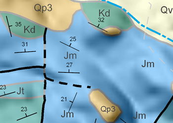

Al colocar etiquetas utilizando el estilo Ubicación regular y las opciones de posición de etiqueta interior, puede utilizar la opción Repetir para colocar la etiqueta en toda la entidad. Las etiquetas se colocan en los dedos periféricos de la entidad de polígono y en un patrón de cuadrícula a través del cuerpo de la entidad. La distancia entre las etiquetas depende del valor de Intervalo mínimo.
La imagen que aparece a continuación muestra las etiquetas de los polígonos de la formación Morrison (Jm) del jurásico superior que se repiten a través de la entidad geológica.
Etiqueta de polígono que se repite dentro de una entidad poligonal
