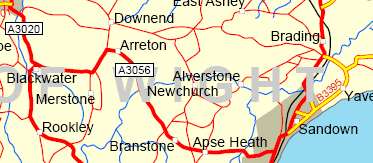

En la imagen siguiente, la etiqueta de la Isla de Wight está definida como etiqueta de fondo. Puede ver que las etiquetas de ciudad y carretera lo tratan como espacio vacío y aparecen encima de la etiqueta.
Etiqueta definida como etiqueta de fondo
