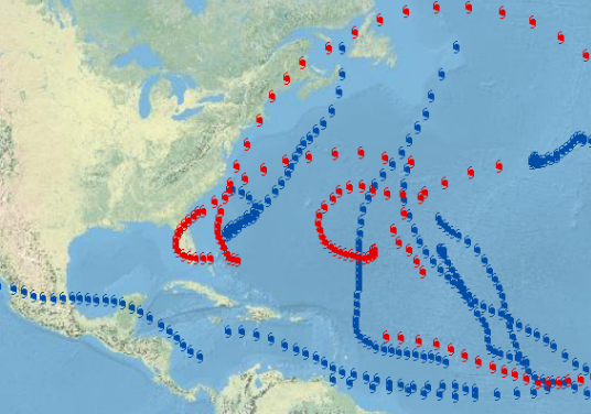

Imagine que tiene datos de dos periodos de tiempo diferentes que desea comparar en paralelo. Puede resultar útil reproducir los dos conjuntos de datos como si estuvieran ocurriendo al mismo tiempo. Esto permite buscar patrones o diferencias similares en los datasets. Por ejemplo, puede comparar las temporadas de huracanes de dos años consecutivos aplicando un desplazamiento temporal de exactamente un año a los datos de la primera estación. A continuación, puede reproducir juntas las dos temporadas de huracanes como si estuvieran ocurriendo el mismo año. Esto permite buscar patrones de cuándo y dónde se producen los huracanes entre los dos años. Este ejemplo se ilustra a continuación:
Desplazamiento de tiempo en un mapa
