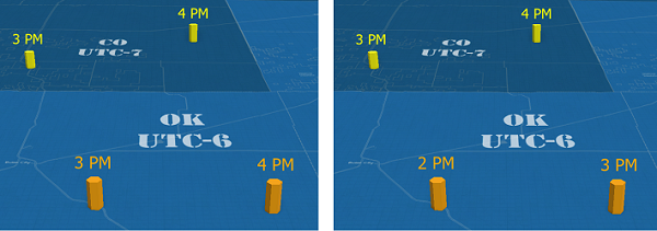

Las siguientes imágenes muestran este ajuste del valor de tiempo del mapa utilizando dos capas en zonas horarias vecinas:
Ajuste del valor de tiempo
La imagen de la izquierda muestra dos capas con información temporal con sus respectivas zonas horarias establecidas. Las ubicaciones amarillas se encuentran en Colorado, que está en la zona horaria de montaña (UTC-7), y las ubicaciones naranjas se encuentran en Oklahoma, que está en la zona horaria central (UTC-6). Los valores de esta imagen no se ajustan para reflejar la hora del mapa. La imagen de la derecha muestra los mismos valores después de ajustarlos para que se muestren en la zona horaria de montaña. Como resultado, los valores naranjas han disminuido en una hora, que es la diferencia horaria.
Cuando la zona horaria de un mapa da lugar a un ajuste temporal como este, la visualización de los valores temporales se ajusta en todas las áreas del software, incluidos la tabla de atributos, el panel Atributos, las ventanas emergentes, los diseños y los informes.
