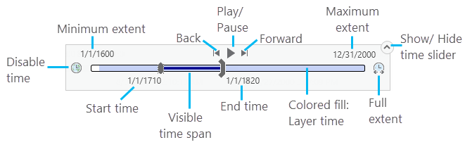

El control deslizante de tiempo y sus controles
Para interactuar con el control deslizante de tiempo y sus controles, mueva el puntero cerca del espacio donde el control deslizante de tiempo esté visible en la parte superior de la vista de mapa. Cuando no se está utilizando el control deslizante de tiempo, muchos de los controles están ocultos para simplificar la apariencia y dar el enfoque principal al mapa.
| Elemento del control deslizante de tiempo | Descripción |
| Controles deslizantes de tiempo | Arrastre estos controles junto con la barra deslizante para establecer el tiempo del mapa de forma interactiva. |
| Habilitar/Deshabilitar el tiempo | Alterne entre la visualización de los datos basada en las restricciones de tiempo establecidas mediante los controles deslizantes de tiempo y la visualización de todos los datos sin restricciones de tiempo. |
| Extensión completa | Establezca la extensión de tiempo del control deslizante en el tiempo definido en el grupo Extensión completa de la pestaña Tiempo. |
| Mostrar/Ocultar el control deslizante de tiempo | Muestra u oculta el control deslizante de tiempo. Al ocultar el control deslizante de tiempo, el tiempo no se deshabilita de forma automática. La configuración de tiempo actual sigue aplicándose y se reproduce el control deslizante, también continúa. |
| Reproducir/Pausa | Reproduce una animación temporal que sigue una secuencia de tiempo. La dirección de reproducción, la velocidad y la repetición o el retroceso se pueden configurar en el grupo Reproducción de la pestaña Tiempo. Durante la reproducción, el botón Pausa aparece en su lugar. |
| Avanzar/Retroceder | Avance o retroceda en el tiempo según la cantidad de tiempo definida en el grupo Intervalo de la pestaña Tiempo. |
| Intervalo de tiempo visible | Las marcas de hora situadas en la parte inferior del control deslizante muestran la hora actual en el mapa. Cada marca de hora corresponde a un control deslizante. Cuando los dos controles están activos, la hora del mapa se representa como una extensión de tiempo o el tiempo entre el control de hora de inicio y el control de hora de fin. Si el control de hora de inicio o el control de hora de fin está deshabilitado, no aparece su marca de tiempo correspondiente. Indica que la hora del mapa es o bien todo el tiempo anterior o bien todo el tiempo posterior a la marca de tiempo dada. Cuando el tiempo está deshabilitado en el mapa, no aparece ninguna marca de tiempo. |
| Extensiones mínima y máxima | Las marcas de tiempo que aparecen sobre la barra deslizante muestran la extensión de tiempo del control deslizante de tiempo. Puede modificar la extensión de tiempo del control deslizante arrastrando los controles deslizantes más allá de la extensión del control deslizante de tiempo, haciendo clic en el comando de extensión de tiempo completa o girando el botón de rueda por encima del control deslizante de tiempo para acercar y alejar. |
| Extensión de hora de capa | El relleno de color de la barra deslizante representa la extensión de tiempo de una o varias capas temporales del mapa. Las áreas sin relleno son periodos de tiempo en los que no hay datos temporales. |
