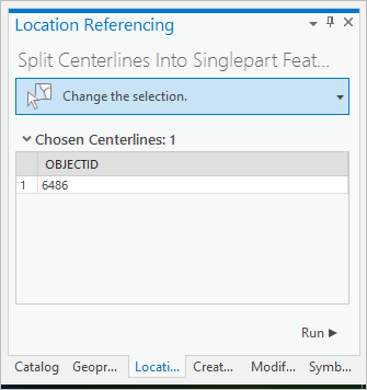

  4. Haga clic en la flecha desplegable Seleccionar una o varias líneas de centro y elija un método de selección.
  5. En el mapa, seleccione una o varias líneas de centro que desee dividir.
    Las líneas de centro seleccionadas se resaltan en el mapa y la sección Líneas de centro elegidas aparece en el panel con las líneas de centro enumeradas en orden de selección.
    Panel Dividir líneas de centro en entidades de parte simple con líneas de centro elegidas

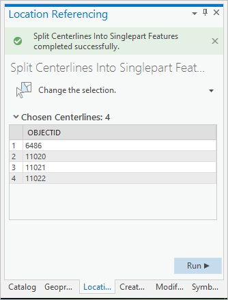

  6. Haga clic en Ejecutar.
    Las líneas de centro multiparte seleccionadas se dividen y las líneas de centro recién separadas parpadean en cian en el mapa.
    En la sección Líneas de centro elegidas se enumera cada una de las entidades de línea de centro de parte simple recién creadas.
    Panel Dividir líneas de centro en entidades de parte simple después de crear las entidades de parte simple
    Si hace clic en una entidad de línea de centro de parte simple en la sección Líneas de centro elegidas, esta parpadea en el mapa.
