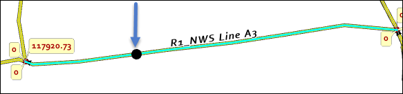

    Línea de centro a dividir por medición

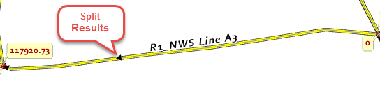

  6. Haga clic en Ejecutar.
    La línea central se divide y parpadea a ambos lados del valor de medición de la ruta.
    Resultados de Dividir por medición
