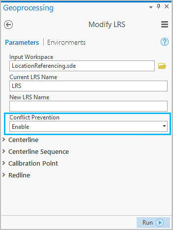

Habilitar la prevención de conflictos
La prevención de conflictos solo se admite en un dataset LRS que esté registrado como versionado en rama.
Una vez que el dataset esté registrado como versionado en rama, ejecute la herramienta Modificar LRS con el parámetro Prevención de conflictos establecido en Habilitar.
Herramienta Modificar LRS con Prevención de conflictos habilitada

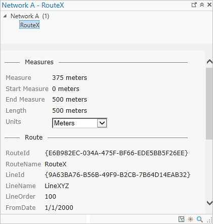

  1. En la pestaña Location Referencing, en el grupo Herramientas, haga clic en Identificar rutas y luego en RutaX.
    Aparece la ventana emergente Identificar rutas.
    Ventana emergente Identificar rutas
    La ventana emergente Identificar rutas muestra que no existe ningún bloqueo.
  2. Verifique que no haya bloqueos en la ruta o línea seleccionada.
    El ejemplo anterior muestra que no existen bloqueos para RutaX.

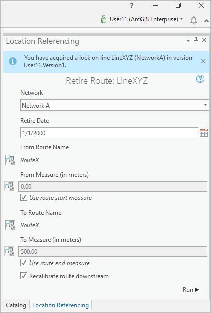

  3. En la pestaña Location Referencing, en el grupo Rutas, haga clic en Retirar .
    Aparece el panel Retirar ruta.
  4. Haga clic en Elegir ruta del mapa y luego en la ruta que desea retirar.
    Una vez seleccionado el nombre de una ruta, aparece un mensaje de adquisición de bloqueo en la parte superior del panel.
    Panel Retirar ruta con bloqueo adquirido
    Las rutas adquiridas se confirman en el panel Retirar ruta.
    El mensaje de bloqueo proporciona la siguiente información:
    • Se adquirió el bloqueo en LíneaXYZ.
      Nota:
      RutaX forma parte de LíneaXYZ.
      Dado que RutaY y RutaZ forman parte de LíneaXYZ, también están bloqueadas para edición.
    • El bloqueo ha sido adquirido por el usuario del portal, Usuario11.
    • El bloqueo en LíneaXYZ para la versión nominal, Versión1, ha sido adquirido por el Usuario11.

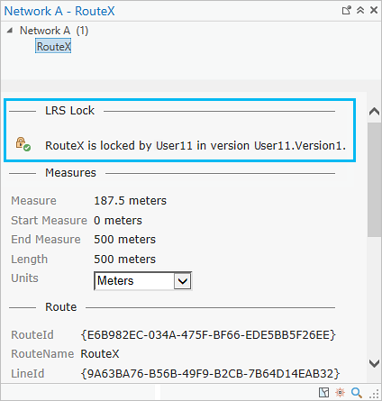

  5. Para asegurarse de que el bloqueo existe, haga clic en Identificar rutas y vuelva a hacer clic en RutaX.
    Ventana emergente Identificar rutas con sección Bloqueo de LRS
    La ventana emergente Identificar rutas muestra que la ruta está bloqueada.
    El icono Bloqueado por usted también confirma que tiene bloqueos en la ruta identificada y puede editar esa ruta.

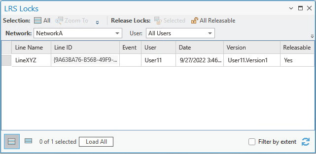

  6. Si lo desea, en la pestaña Location Referencing, en el grupo Prevención de conflictos, identifique los bloqueos existentes mediante el botón Bloqueos de LRS .
    Aparece la tabla Bloqueos de LRS.
    Tabla Bloqueos de LRS
    La tabla Bloqueos muestra la existencia del bloqueo adquirido recientemente.
La tabla Bloqueos de LRS con los bloqueos enumerados.

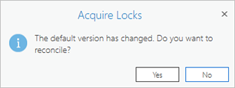

Asegurarse de que se edita la versión más reciente del dataset
Edite la versión más reciente para que todos los cambios recientes de los datos estén presentes en la versión que se está editando. Para confirmar que está editando la versión más reciente, Location Referencing comprueba si se necesita una conciliación con la versión predeterminada antes de adquirir un bloqueo. Cuando es necesario conciliar una versión nominal con la versión predeterminada, aparece el siguiente mensaje:
Cuadro de diálogo Adquirir bloqueos
Concilie con la versión predeterminada.
Al hacer clic en Sí en el cuadro de diálogo Adquirir bloqueos se concilia con la versión predeterminada
