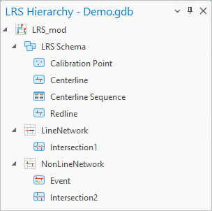

    Aparece el panel Jerarquía LRS. El LRS (LRS_mod en este ejemplo) es la raíz de la jerarquía.
    El nodo Esquema LRS tiene las clases de entidad de esquema mínimo y la tabla de secuencias de líneas de centro y los nodos de red muestran las clases de entidad de red, evento e intersección.
    Panel Jerarquía LRS

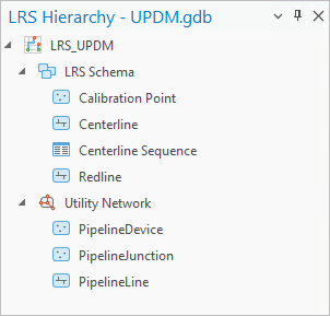

    En un dataset combinado de LRS y red de servicios, el nodo de red de servicios está disponible.
    Panel Jerarquía LRS para UPDM

    Aparece el panel Jerarquía LRS con el nombre LRS (LRS_mod en este ejemplo) como raíz.
    Panel Jerarquía LRS
    ![Panel Jerarquía LRS para UPDM](images/APR_LRS_Hierarchy_pane-UPDM.png)
