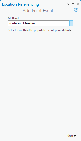

En la pestaña Location Referencing, en el grupo Eventos, haga clic en Agregar > Evento de punto
.Aparece el panel Agregar evento de punto.
Con el método Ruta y medición, la ubicación de medición se basa en los valores de medición de la ruta seleccionada.
Haga clic en Siguiente.

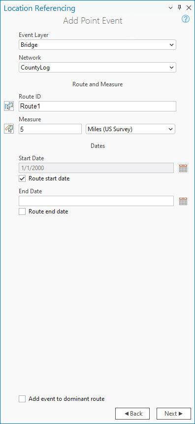

Las secciones Ruta y Medir y Fechas aparecen en el panel Agregar evento de punto.
Haga clic en la flecha desplegable Capa de eventos y elija la capa de eventos de punto en la que desea agregar el evento.
El valor Red seleccionado se basa en la capa de eventos seleccionada.
Especifique una ruta realizando una de las siguientes acciones:
Proporcione un Id. de ruta en el cuadro de texto Id. de ruta.
Haga clic en Elegir ruta del mapa
y haga clic en la ruta donde desea agregar el evento de punto.
La medición se rellena inicialmente con la ubicación de ruta en la que hizo clic.
Sugerencia:
Después de hacer clic en Elegir ruta del mapa
o Elegir medición del mapa
, desplace el puntero por encima de la ruta para ver la ruta y la medición en la ubicación del puntero.Puede elegir una escala para visualizar la ruta y las mediciones.
Nota:
Si aparece un mensaje acerca de la adquisición de bloqueos o conciliación, la prevención de conflictos se habilita.
Después de seleccionar una ruta, la herramienta intentará liberar el bloqueo de ruta si este ha sido adquirido por el usuario activo en una versión diferente y su valor de estado liberable es Sí.
Especifique una nueva ubicación realizando una de las siguientes acciones:
Proporcione un valor en el cuadro de texto Medida.
Haga clic en Elegir medida del mapa
y luego en el valor de medición inicial a lo largo de la ruta en el mapa.
Una vez proporcionada la medida, aparece un punto verde en el mapa en esa ubicación de medida.
La fecha inicial por defecto es la fecha actual, pero puede cambiar la fecha realizando una de las siguientes acciones:
Especifique la fecha de inicio en el cuadro de texto Fecha de inicio.
Haga clic en Calendario
y elija la fecha de inicio.Active la casilla de verificación Fecha de inicio de ruta.
Si lo desea, especifique la fecha final del evento de punto realizando una de las siguientes acciones:
Especifique la fecha final en el cuadro de texto Fecha final.
y elija la fecha de finalización.Active la casilla de verificación Fecha de finalización de ruta.
Si no se proporciona ninguna fecha de finalización, el evento sigue siendo válido desde la fecha de inicio del evento hacia el futuro.

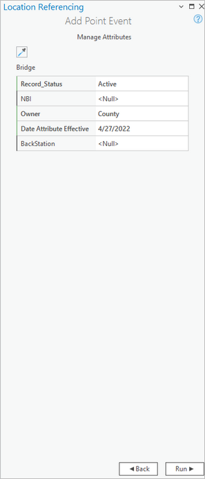

Los atributos de la capa de eventos de punto elegida aparecen en Administrar atributos.
Proporcione valores de atributo para la capa de eventos.
Nota:
Haga clic en Copiar valores de atributo seleccionando un evento en el mapa
y haga clic en un evento de punto existente que pertenezca a la misma capa de eventos en el mapa para copiar los atributos de evento de ese evento.Nota:
Una vez seleccionados los eventos, los bloqueos de eventos se adquieren o transferirán al usuario actual en la versión actual.
A diferencia de los bloqueos de ruta, no se intenta liberar bloqueos de evento en ninguna actividad de edición.
Haga clic en Ejecutar.
