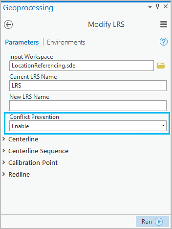

Habilitar la prevención de conflictos
La prevención de conflictos solo se admite en un dataset LRS que esté registrado como versionado en rama.
Una vez que el dataset esté registrado como versionado en rama, ejecute la herramienta Modificar LRS con el parámetro Prevención de conflictos establecido en Habilitar.
Herramienta Modificar LRS con Prevención de conflictos habilitada
Si la prevención de conflictos está habilitada, cada herramienta de edición adquiere automáticamente bloqueos, si los bloqueos están disponibles, o alerta cuando no es posible adquirir bloqueos.

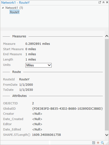

  1. Haga clic en Identificar rutas y en RutaY.
    Aparece la ventana emergente Identificar rutas.
    Ventana emergente Identificar rutas
    La ventana emergente Identificar rutas muestra que no existe ningún bloqueo.
  2. Verifique que no haya bloqueos en la ruta seleccionada.
    Dado que los resultados no muestran ningún bloqueo, no existe ningún bloqueo para esa ruta.

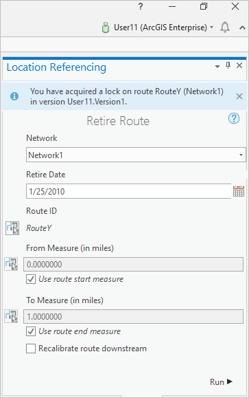

  3. En la pestaña Location Referencing, en el grupo Rutas, haga clic en Retirar .
    Aparece el panel Retirar ruta.
  4. En el panel Retirar ruta, haga clic en el botón Elegir ruta del mapa y haga clic en la ruta que desea retirar.
    Una vez seleccionado el nombre de una ruta, aparece un mensaje de adquisición de bloqueo en la parte superior del panel.
    Panel Retirar ruta con bloqueo adquirido
    Las rutas adquiridas se confirman en el panel Retirar ruta.
    El mensaje de bloqueo proporciona la siguiente información:
    • El bloqueo se ha adquirido correctamente en la RutaY.
    • El bloqueo ha sido adquirido por el usuario del portal, Usuario11.
    • El bloqueo en RutaY para la versión nominal, Versión1, ha sido adquirido por el Usuario11.
    Nota:
    Transferirá automáticamente un bloqueo de ruta existente de otra persona a sí mismo si se cumplen todas estas condiciones:
    • La versión que es propiedad de otra persona es pública.
    • Está realizando la solicitud en la misma versión en la que otra persona tiene el bloqueo.
    • Si la versión de bloqueo es una versión nominal, el propietario del bloqueo no tiene una sesión de edición abierta al mismo tiempo en esa versión. Si la versión de bloqueo es la predeterminada, el propietario del bloqueo no tiene una sesión de lectura abierta simultáneamente en la versión predeterminada.

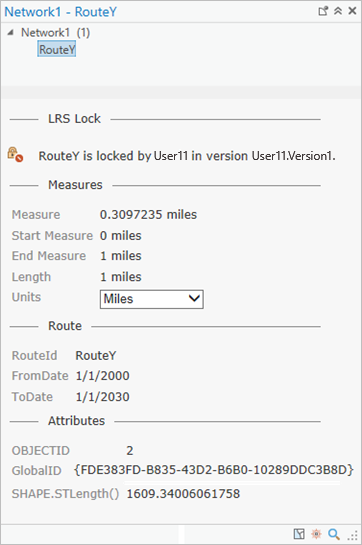

  5. Para confirmar la existencia de un bloqueo, haga clic de nuevo en Identificar rutas y RutaY.
    Ventana emergente Identificar rutas, sección Bloqueo de LRS
    La ventana emergente Identificar rutas muestra que la ruta se ha bloqueado.
    El icono Bloqueado por usted también confirma que tiene bloqueos en la ruta identificada y puede editar esa ruta.

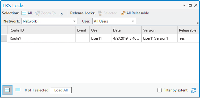

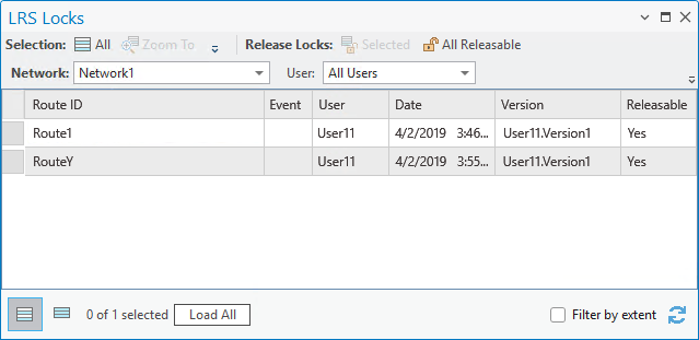

  6. En la pestaña Location Referencing, en el grupo Prevención de conflictos, haga clic en el botón Bloqueos LRS para identificar los bloqueos existentes.
    Aparece la tabla Bloqueos de LRS.
    Tabla Bloqueos de LRS
    La tabla Bloqueos muestra la existencia del bloqueo adquirido recientemente.

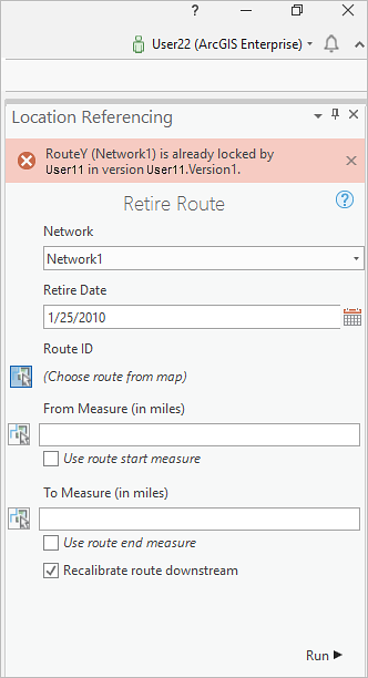

Mensajes de prevención de conflictos
La lógica de prevención de conflictos solamente permite editar una ruta y un evento a una única persona y en una sola versión a la vez.
Por ejemplo, si el Usuario22 intenta retirar la RutaY mientras la misma RutaY está bloqueada por el Usuario11, aparece el siguiente mensaje:
Panel Retirar ruta con ruta bloqueada
El Usuario22 no puede editar la ruta cuando está bloqueada por el Usuario11.
El mensaje proporciona la siguiente información:
  • La RutaY no se puede editar porque el bloqueo pertenece a otra persona.
  • El bloqueo ya ha sido adquirido por el usuario del portal, Usuario11.
  • El bloqueo en la RutaY para la Versión1 ya ha sido adquirido por el Usuario11.

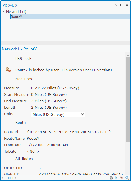

La ventana emergente Identificar rutas muestra el siguiente resultado:
Ventana emergente Identificar rutas, bloqueos existentes
La ventana emergente Identificar rutas muestra que la ruta no se puede editar debido a bloqueos existentes.
La tabla de bloqueos muestra el bloqueo en la ruta.

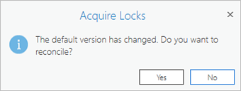

Asegúrese de que se edite la versión más reciente del dataset
Edite la versión más reciente para que todos los cambios recientes de los datos estén presentes en la versión que se está editando. Para confirmar que está editando la versión más reciente, Location Referencing comprueba si se necesita una conciliación con la versión predeterminada antes de adquirir un bloqueo. Cuando es necesario conciliar una versión nominal con la versión predeterminada, aparece el siguiente mensaje:
Cuadro de diálogo Adquirir bloqueos
Concilie con la versión predeterminada.
Al hacer clic en Sí en el cuadro de diálogo Adquirir bloqueos se concilia con la versión predeterminada
Nota:
Asegúrese de que cualquier conflicto con la versión predeterminada se concilie antes de editar las rutas o eventos.
Más información sobre la conciliación y la publicación de ediciones en una versión en rama, la solución de conflictos y la publicación de cambios
Puede conciliar automáticamente antes de adquirir bloqueos. Con la conciliación automática habilitada, puede adquirir un bloqueo sin conciliación, a menos que se detecten conflictos durante la conciliación.
