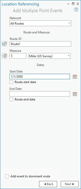

    Las secciones Ruta y medición y Fechas aparecen en el panel Agregar evento de puntos múltiples.
    Panel Agregar eventos de puntos múltiples
  4. Haga clic en la flecha de lista desplegable Red y elija la red que es la fuente para las capas de eventos.
  5. Especifique la ruta donde se crearán los eventos de punto mediante una de las siguientes acciones:
    • Escriba un nombre de ruta en el cuadro de texto ID de ruta.
    • Haga clic en Elegir ruta del mapa y haga clic en la ruta donde desea agregar los eventos de puntos.

  6. Especifique una nueva ubicación realizando una de las siguientes acciones:
    • Proporcione un valor en el cuadro de texto Medida.
    • Haga clic en Elegir ruta del mapa y elija el valor de medición a lo largo de la ruta en el mapa.
    Una vez proporcionada la medida, aparece un punto verde en el mapa en esa ubicación de medida.
  7. Si lo desea, cambie la fecha de inicio del valor predeterminado de la fecha actual realizando una de las siguientes acciones:
    • Especifique la fecha de inicio en el cuadro de texto Fecha de inicio.
    • Haga clic en Calendario y elija la fecha de inicio.
    • Active la casilla de verificación Fecha de inicio de ruta.
  8. Si lo desea, especifique la fecha final del evento de punto realizando una de las siguientes acciones:
    • Especifique la fecha final en el cuadro de texto Fecha final.
    • Haga clic en Calendario y elija la fecha de finalización.
    • Active la casilla de verificación Fecha de finalización de ruta.
    Si no se proporciona ninguna fecha de finalización, el evento sigue siendo válido desde la fecha de inicio del evento hacia el futuro.

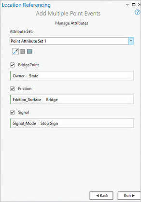

    Aparece la sección Administrar atributos con el conjunto de atributos por defecto.
    La lista Conjunto de atributos incluye otros conjuntos de atributos, si se han configurado.
    Puede configurar conjuntos de atributos en el mismo servicio de entidades.
  10. También puede hacer clic en la flecha desplegable Conjunto de atributos y elegir un conjunto de atributos personalizado.
    Los atributos configurados en el conjunto de atributos aparecen en el panel.
    Panel Agregar varios eventos de punto con Administrar atributos
  11. Proporcione información de atributos para los eventos del conjunto de atributos elegido.
