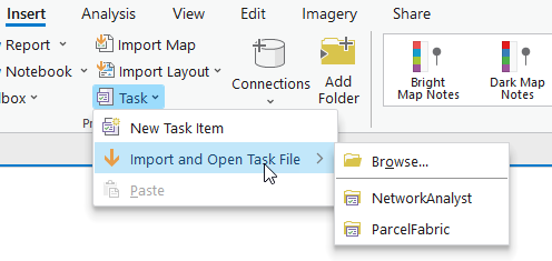

Para importar un archivo de tareas, haga lo siguiente:
  1. En el panel Catálogo, haga clic con el botón derecho en la carpeta Tareas, apunte a Importar y abrir archivo de tareas y haga clic en Examinar.
    También puede hacer clic en la flecha desplegable Tarea de la pestaña Insertar, apuntar a Importar y abrir archivo de tareas y hacer clic en Examinar para abrir el cuadro de diálogo Importar.
  2. En el cuadro de diálogo Importar, vaya al archivo .esriTasks que va a importar, selecciónelo y haga clic en Aceptar para agregar el archivo .esriTasks al proyecto.
    El archivo .esriTasks se agrega al proyecto como un elemento de tarea y se abre en el panel Tareas.

Para importar un archivo de tareas predefinido en un proyecto, haga clic en la flecha desplegable Tarea de la pestaña Insertar, apunte a Importar y abrir archivo de tareas y haga clic en la carpeta que contiene los archivos de tarea predefinidos que desee importar. En el cuadro de diálogo Importar, seleccione el archivo de tarea y haga clic en Aceptar.
